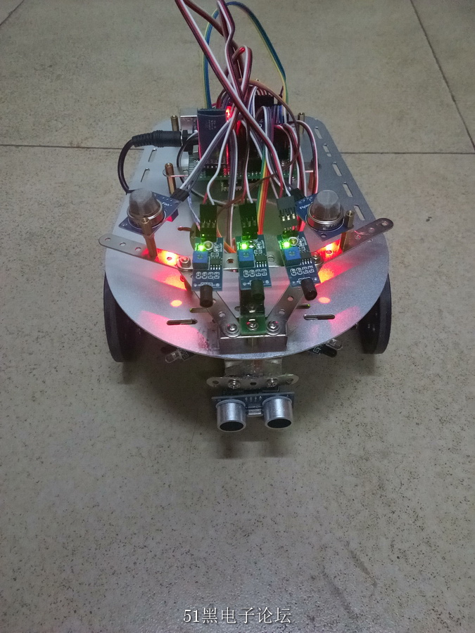

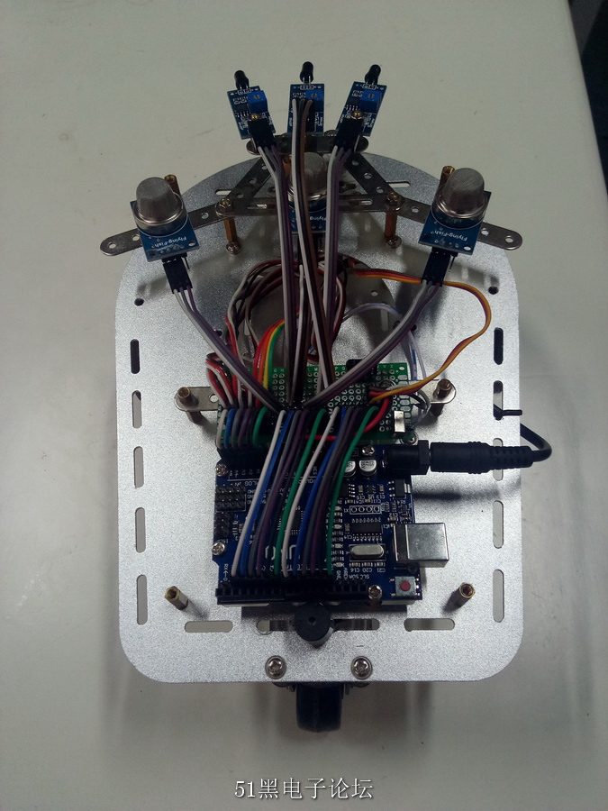

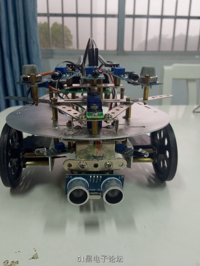

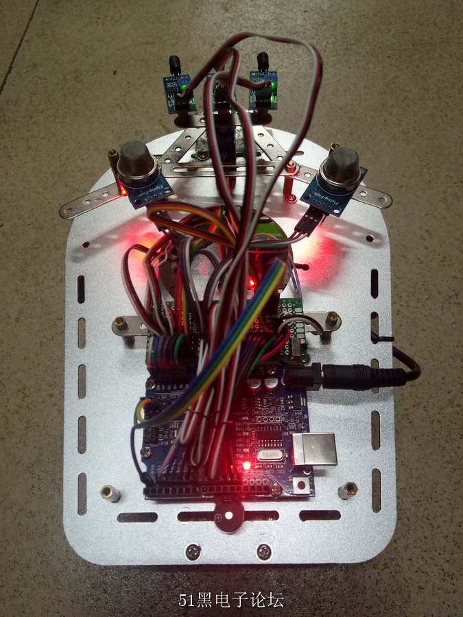

最近自己做了一个智能小车(算是吧),我是拿eclipse开发arduino的,做得不是太好,但还是分享给大家,下面先看看几张实物图:
1-1
1-1
1-2
1-2
1-3
1-3
1-4
1-4

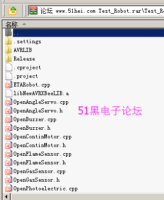

程序源码:
