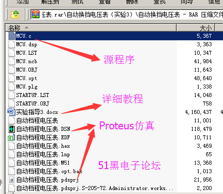

单片机电压表仿真原理图如下(proteus仿真工程文件可到本帖附件中下载)

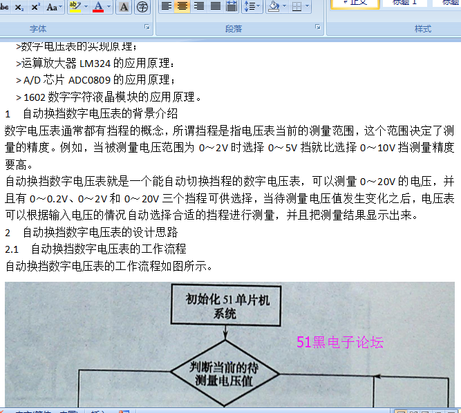

word格式的详细教程(实验指导):
A/D芯片ADC0809的应用原理;
1602数字字符液晶模块的应用原理
自动换挡数字电压表就是一个能自动切换挡程的数字电压表,可以测量0~20V的电压,并且有0~0.2V、0~2V和0~20V三个挡程可供选择,当待测量电压值发生变化之后,电压表可以根据输入电压的情况自动选择合适的挡程进行测量,并且把测量结果显示出来。

全部资料51hei下载地址:
自动换挡电压表.rar (4.13 MB, 下载次数: 308)
