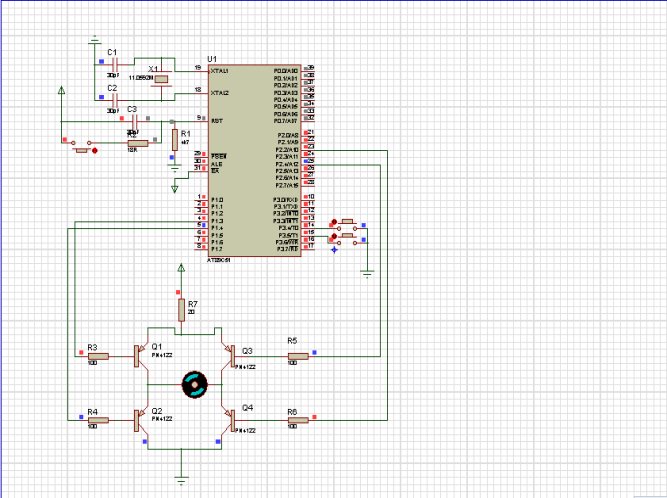

电路原理图如下:
如上图所示包括单片机的最小系统,同时用到了4个PNP三极管,通过控制P1.3,P1.4和P2.2 P2.4的电平的高低从而分别控制三极管的导通和断开.
当P1.3=1,P1.4=0时;三极管Q1导通,Q2断开;P2.2=1,P2.4=0;
三极管Q3导通,Q4断开;此时直流电机正转.
当P1.3=0,P1.4=1时;三极管Q1断开,Q2导通;P2.2=0,P2.4=1;三极管Q3断开,Q4导通;此时直流电机反转,并且用到了两个按键key1和key2分别控制其正转和反转

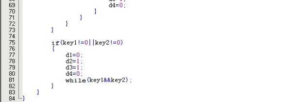

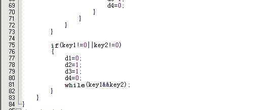

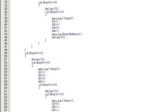

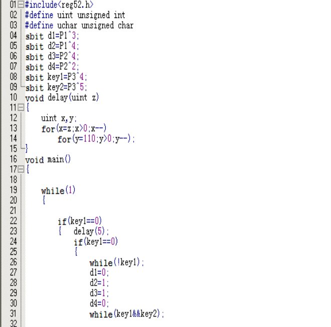

程序如下:
以上内容word截图下载(求大神补全程序啊):
