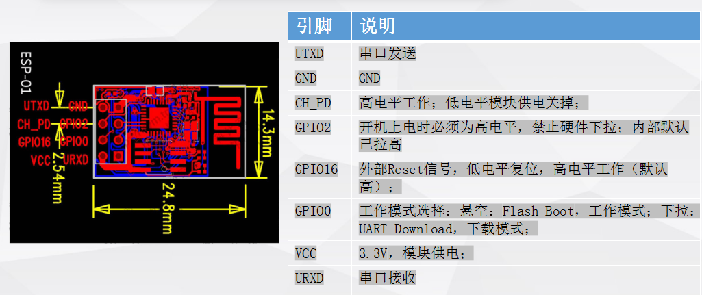

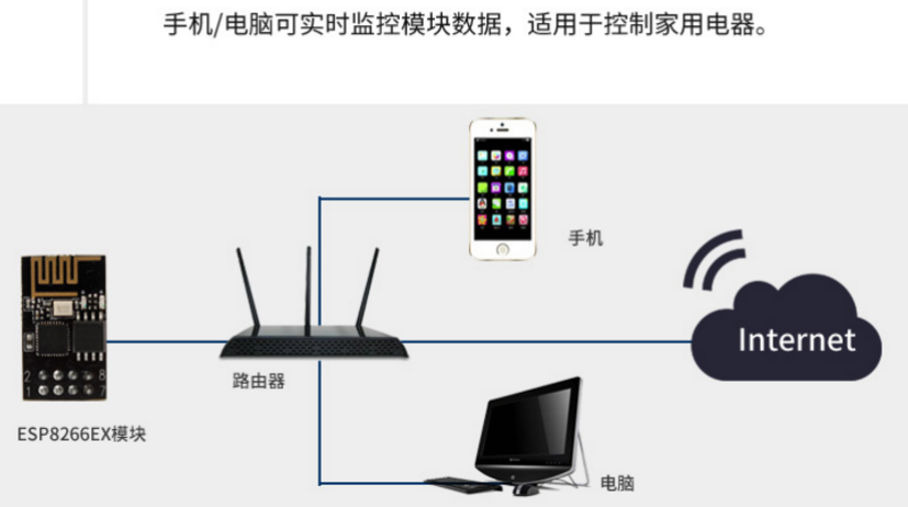

ESP8266模块运行模式-AP模式
ESP8266模块引脚说明
