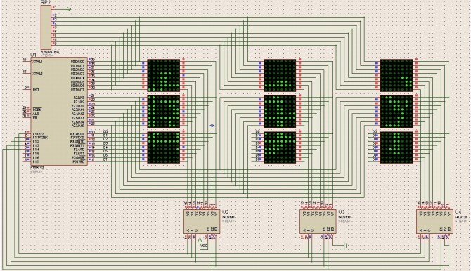

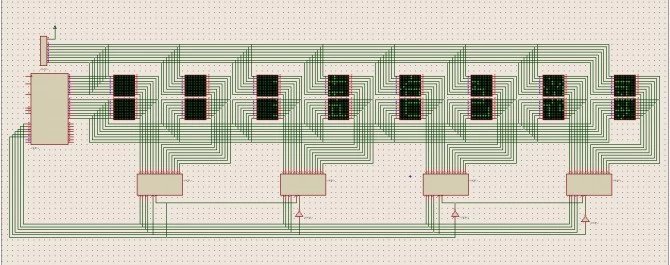

LED点阵多屏连接仿真电路及51单片机程序
仿真74ls138多屏9X开源共享,相互学习!

ID:707654 发表于 2020-3-16 21:17 来自触屏版 | 只看该作者
大佬,想请问一下仿真中LED点阵的接法,如何区分行线列线,以及如何对应接到译码器和寄存器上去,谢谢了
