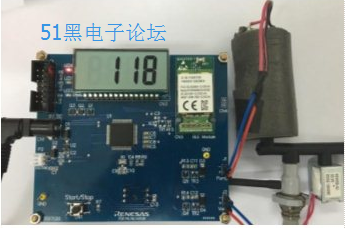

瑞萨单片机智能血压计测量仪设计 含源码,手机APP,电路图与详细资料
RL78/L1A 智能血压计
Mini-Solution on Ultra-low Power 16-bit  Microcontroller
Easygo示例,包括:应用说明(用户手册)、原理图、BOM表、源代码等完整资料,在展示瑞萨电子MCU特点的同时,提供多种小家电和典型应用的设计参考,希望用户能Easy Use,Easy Go。
功能概要:
1. RL78/L1A通过串口控制RL78/G1D实现BLE功能。
2. RL78/L1A实现血压测量、脉搏测量、LCD显示等。
3. Android App实现电池电量、收缩压、舒张压、脉搏等数据显示。
操作概要:
1. Android App,扫描名称为“Renesas Blood Pressure”的设备,点击连接设备。
2. 按下智能血压计的“Start/Stop”按键或者Android  App的“Start measurement”键, 启动自动测量过程。测量完成后,测量结果在LCD和智能血压计App上显示。在测量过程 中,如果想终止测量,按下“Start/Stop”键,快速放气电磁阀打开,释放袖套中的空气。

为了实现本次应用,需分别烧写 BLE 程序及应用程序到 RL78/G1D 模块和 RL78/L1A,并安装相应 APP 到 Android 智能手机,通过 BLE 功能实现手机和智能血压计的通信。智能手机接收来自血压计的收缩压、扩张 压及脉搏数据,显示并存储数据。本应用中的智能血压计演示板由主控单片机 RL78/L1A、RL78/G1D 模块和 外围电路(LCD 显示、血压测量电路、气压控制电路等)组成,其中 RL78/G1D 模块来自于 RL78/G1D 评价板
(RTK0EN0001D01001BZ)。 智能血压计系统如“图 1.1”所示

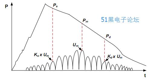

1.2 血压测量原理介绍
无损血压测量一般基于柯氏法和示波法,但是柯氏法存在一些固有的缺点,所以目前电子血压计大多采用 示波法测量。示波法的测量过程中,采用充气袖套来阻断上臂动脉血流。由于心搏的血液动力学作用,在充气 袖套压力上会重叠与心搏同步的压力波动,即脉搏波。当袖套压力远高于收缩压时,脉搏波消失。随着袖套压 力下降,脉搏波开始出现。当袖套压力从高于收缩压到收缩压以下时,脉搏波会突然增大。当压力下降到平均 压时脉搏波达到最大值。然后又随着袖套压力下降而衰减。示波法血压测量就是根据脉搏波振幅与袖套压力之 间的关系来估算血压的。与脉搏波振幅最大值对应的是平均压,收缩压和舒张压分别由脉搏波最大振幅的比例 来确定。
血压测量原理框图如“图 1.3”所示。Pm 为平均压,Ps 为收缩压,Pd 为舒张压。Um 为脉搏波最大幅值,Ks 和 Kd 为收缩压和舒张压对应的脉搏波幅值与平均压对应的脉搏波幅值的比值系数。Ks 和 Kd 由血压计生产厂家 根据经验值选取。

血压测量完成后,收缩压测量结果的 LCD 显示如“图 1.5”所示。LED0(红色)点亮,代表收缩压显示。

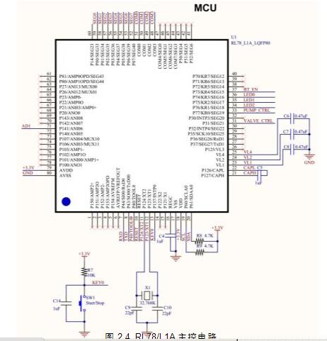

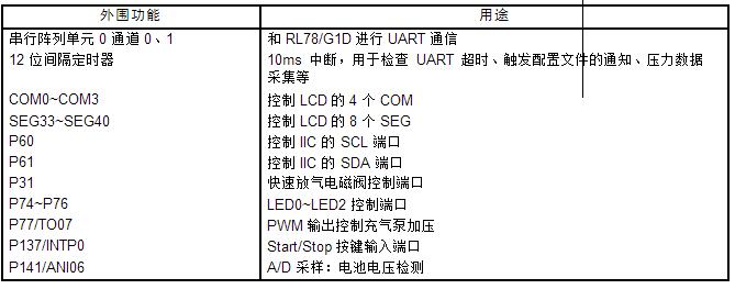

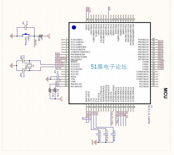

    主控 MCU
智能血压计使用 RL78/L1A(R5F11MMF)作为主控 MCU。RL78/L1A 的 Flash ROM 大小为 96KB,RAM
大小为 5.5KB。RL78/L1A 的外围功能分配及用途,如“表 2.1”所示。

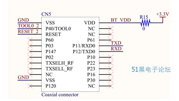

本应用中 RL78/L1A 通过串口 UART 控制 RL78/G1D 模块(RTK0EN0002C01001BZ)以实现 BLE 功能,
RL78/G1D 模块接口电路如“图 2.7”所示。

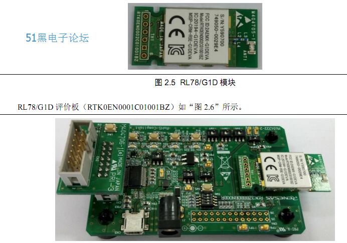

2.4  BLE MCU
智能血压计使用 RL78/G1D 模块(RTK0EN0002C01001BZ)作为 BLE MCU,它是 RL78/G1D 评价板(RTK0EN0001C01001BZ)的子板,RL78/G1D模块如“图 2.5”所示。
本应用中 RL78/L1A 通过串口 UART 控制 RL78/G1D 模块(RTK0EN0002C01001BZ)以实现 BLE 功能,RL78/G1D模块接口电路如“图 2.7”所示。

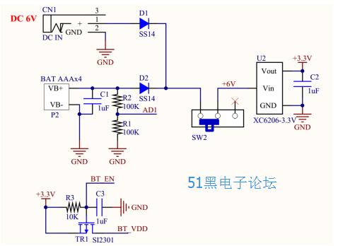

2.5  电源电路
电源部分采用 4 节 AAA干电池供电和 DC  6V 电源输入供电 2 种方式。拨动开关 SW2 接通后,智能血压计上电,+6V 电压经稳压芯片 XC6206-3.3V 得到稳定 3.3V 供给 MCU 和其他外围设备,同时电池电压通过A/D端口完成采样。+6V电压直接给充气泵和电磁阀供电。 电源电路如“图 2.8”所示。

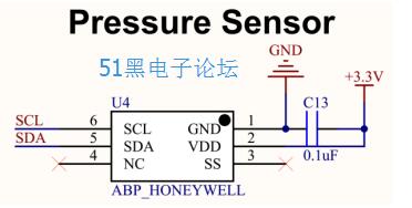

2.6  压力检测电路
本应用使用的压力传感器是 Honeywell 公司的 ABPDANN005PG2A3 压力传感器。该压力传感器有 12-bit的 I2C 数字输出,具有高精度和良好的线性度。压力测量范围为 0~5  psi,对应的血压值约为 0~258mmHg,和血压计的设计要求匹配。
压力检测电路如“图 2.9”所示。

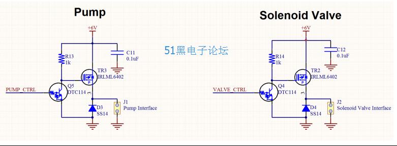

2.7  气泵和电磁阀控制电路
气泵和电磁阀控制电路采用 NPN型三极管 DTC114和P沟道 MOSFET(IRLML6402)构成,DTC114和IRLML6402具有 1MHz以上的开关速度,适用于高速 PWM控制。气泵使用 MITSUMI公司的 MAP-AM-265,额定电压为 6V,最高压力能达到 400mmHg。电磁阀选用 Yujin Electronic公司的 KSV05B,6V供电,压力从300mmHg降低到 15mmHg仅需要 3秒。 气泵和电磁阀控制电路如“图 2.10”所示。

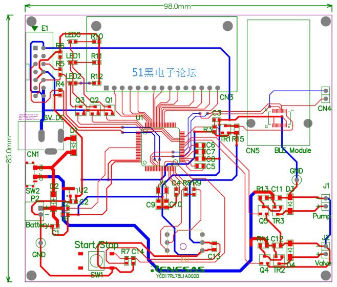

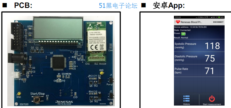

3.2  PCB图
智能血压计演示板 PCB图如“图 3.3”所示。

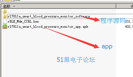

全部资料51hei下载地址(包含app与瑞萨单片机的源码及文档,仅供参考):
智能血压计测量仪源码及APP.zip (3.51 MB, 下载次数: 308)
智能血压计测量仪硬件设计.zip (500.21 KB, 下载次数: 217)
智能血压计测量仪设计说明.zip (2.5 MB, 下载次数: 204)
概要.zip (234.32 KB, 下载次数: 188)

ID:277190 发表于 2019-11-28 08:19 | 只看该作者
单片机给的是hex,有源文件吗

ID:394023 发表于 2021-10-11 10:14 | 只看该作者
ecpc 发表于 2019-11-28 08:19
单片机给的是hex,有源文件吗
有C文件的,在另外一个文件夹里
