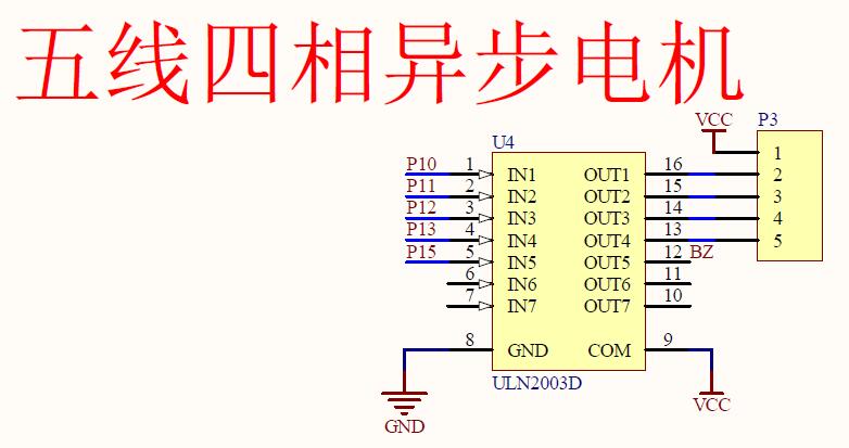

我想写一段程序,让T0定时器控制步进电机的转动,但不知道怎样写,我上面写的代码不行,进入if语句后就出不来了,不能实现步进电机的转动,我知道问题,但是不会修改,求大神指导一下:怎样写才能够通过T0定时器让步进电机转动起来

给你一个参考程序吧。不是用定时器的,延时函数。
也不知道你用的是什么样的步进电机。
我用的 程序如下:
#include <reg52.h>
#define Rotation P1
unsigned char code FFW1[8]={0xf1,0xf3,0xf2,0xf6,0xf4,0xfc,0xf8,0xf9};//反  逆时针

void  Motor()        //电机旋转子函数
        unsigned char i;
        for(i=0;(i<8);i++)
                if (jd==0)
                        Rotation=0xf0;
                        break;
                if (k==0)
                        Rotation=FFW2;
                else
                        Rotation=FFW1;
                Delay(Time);
                jd--;

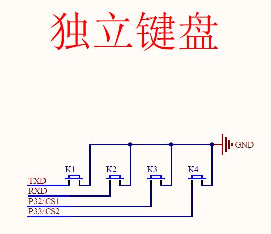

                if(k1==0)
                        Delay10ms(1);

                if(k2==0)
                        Delay10ms(1);

                if(k3==0)
                        Delay10ms(1);

                if(k4==0)
                        Delay10ms(1);
