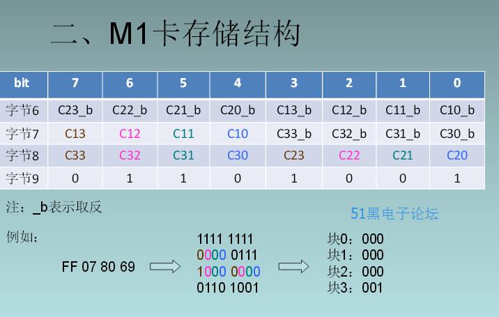

关于M1卡的stm32源码与资料分享
见附件
