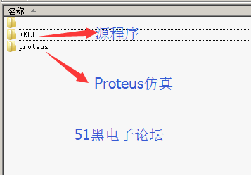

基于51单片机的出租车计价器设计(nokia5110显示,源程序和仿真)
基于51单片机的出租车计价器,有两个独立按键一个是运行/停止按键另一个是停止时清零的按键

所有资料51hei提供下载:
出租车计价器.rar (127.09 KB, 下载次数: 139)
