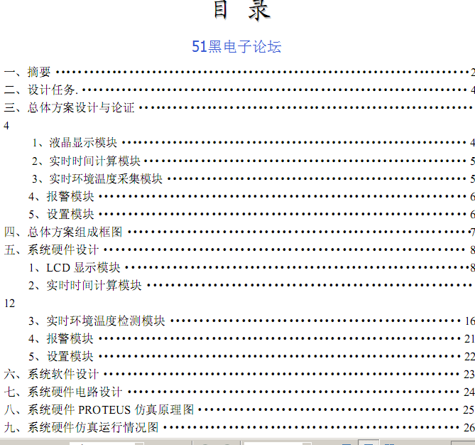

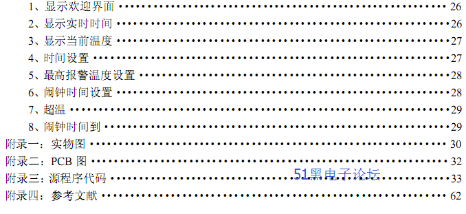

文档下载:
单片机制作的电子钟(含闹钟功能).pdf (9.4 MB, 下载次数: 53) 多功能的电子钟.PDF (46.5 KB, 下载次数: 18)

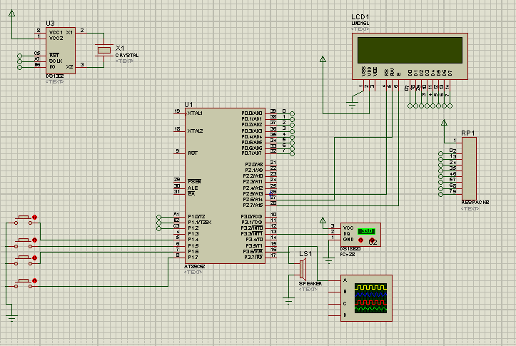

电路图

啥啊    代码和图都不是配套的     代码用的接口和图用的接口就不一样
