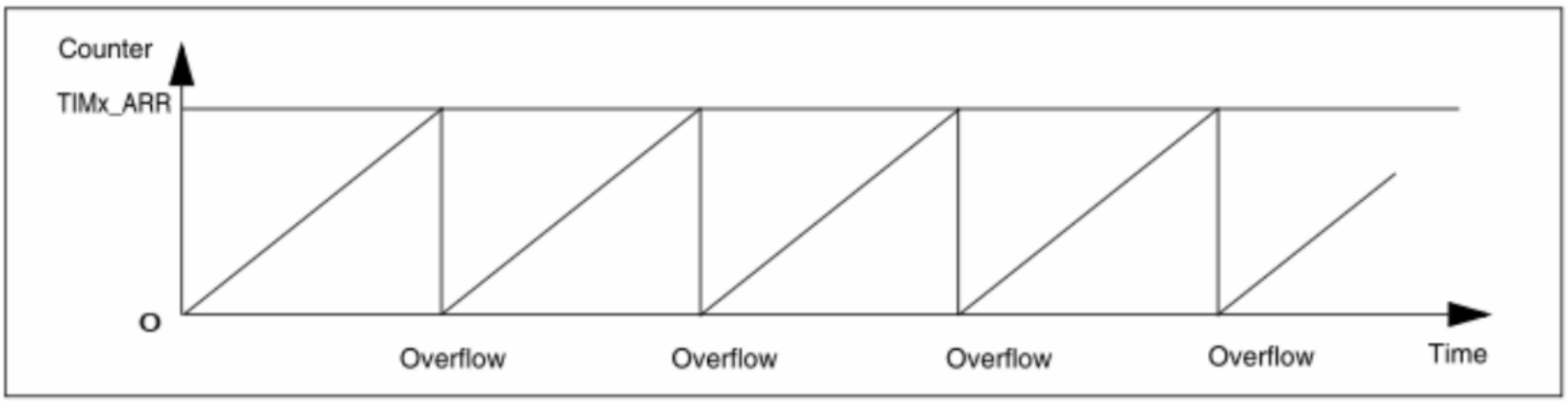

向上计数模式
在向上计数模式中,计数器从0计数到用户定义的比较值(TIMx_ARR寄存器的值),然后重新从0
开始计数并产生一个计数器溢出事件,同时,如果TIM1_CR1寄存器的UDIS位是0,将会产生一
个更新事件(UEV)。

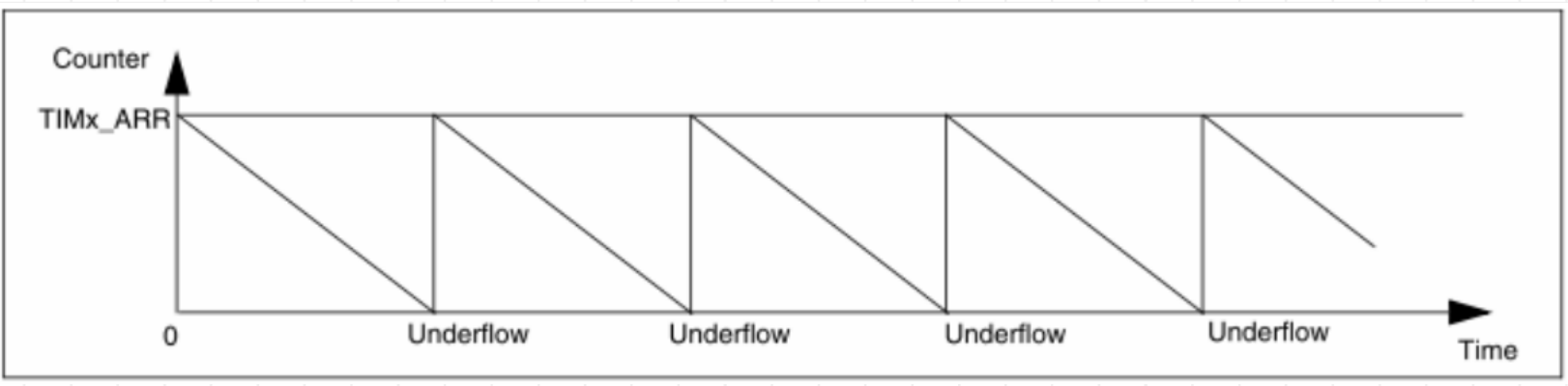

向下计数模式
在向下模式中,计数器从自动装载的值(TIMx_ARR寄存器的值)开始向下计数到0,然后再从自
动装载的值重新开始计数,并产生一个计数器向下溢出事件。如果TIM1_CR1寄存器的UDIS位
被清除,还会产生一个更新事件(UEV)。

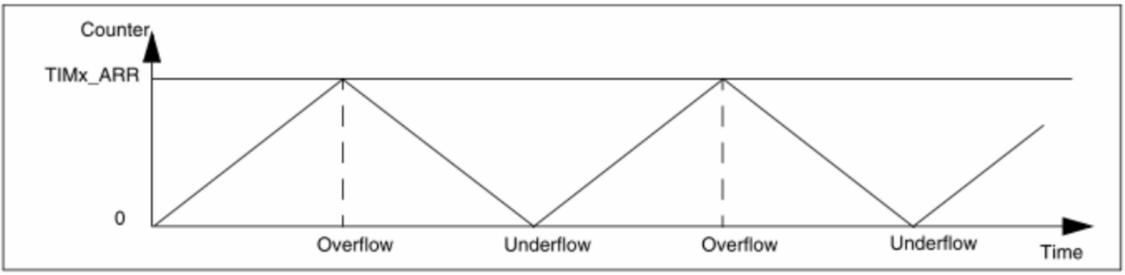

中央对齐模式( 向上/ 向下计数)
在中央对齐模式,计数器从0开始计数到自动加载的值(TIMx_ARR寄存器)-1,产生一个计数器
溢出事件,然后向下计数到0并且产生一个计数器下溢事件;然后再从0开始重新计数。
