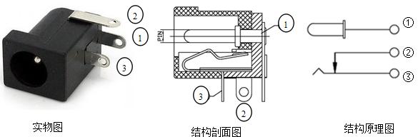

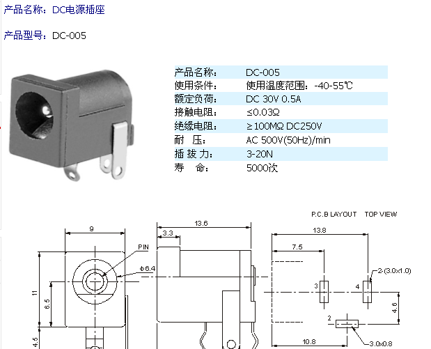

电源引入9V直流电,通过贴片的78M05变成5V给整个开发板供电,那我的图怎么画?

ID:259495 发表于 2017-12-9 17:26 | 只看该作者
楼主是问电源插座元件的在原理图中怎么画吗,可以在Altium Desinger中创建元件库,在里面画出一个大致标志即可。就是在添加封装的时候,要保证封装的尺寸正确,焊盘间的间距和电源座文档中的尺寸一致就好。

ID:259689 发表于 2017-12-10 10:53 | 只看该作者
dc-005的资料里面肯定还有关于引脚定义,有写哪个引脚是vcc和gnd,1】DC-005为常见直流插座,插入配套φ5.5插头后,能够自动断开电路内部电源。引脚定义:① 电源正极;② 负极静触点;③ 负极动触点。详见下图所示
2】当插入插头后,顶开动触点③,切断电路内部电池负极通路,内部电源停止供电,随即接入外电源负极,与①③脚组成外电源供电通路。电气接线原理详见下图
