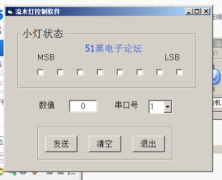

PC控制单片机,实现基本通信。
vb上位机源码:

  40. ……………………
  41. …………限于本文篇幅 余下代码请从51黑下载附件…………
