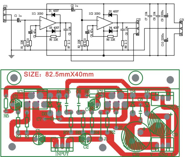

TDA2030简单双声道音频放大电路原理图及pcb
这个是用两个tda2030组成的简单电路,功率可达到30w

对于初学者来讲,开始DIY能有原理图和PCB印板图,是相当好的帮助!

感觉电路不错,,,。

TDA2030A=TDA2040=TDA2040A=TDA2050,相当不错!
ID:299857 发表于 2018-4-25 22:24 | 只看该作者
要搞两个电源,两个变压器,不好弄来。
有单电源的吗?或者有什么办法可以解决电源问题,
ID:343053 发表于 2018-6-1 18:36 | 只看该作者
谢谢楼主无私发布,不知道楼主有试制过吗?成品有没有电流声或底噪的??
要是这个电路很安静的话,以后就照着这个图来焊制功放了

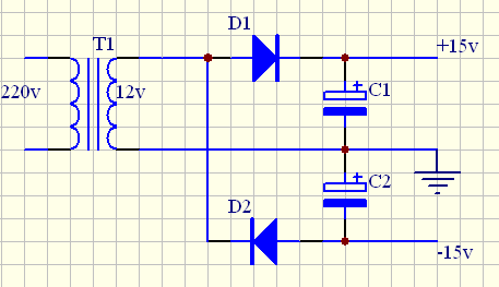

只需一个双电源的变压器就行

这是单电源的电路图,仅供参考

请问开头这个cj1是什么器件?

楼主 成品做过吗 底噪怎么样

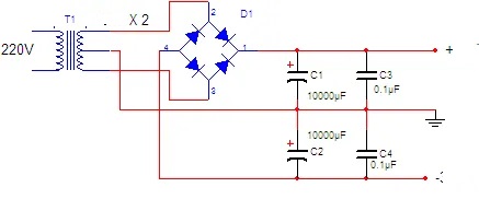

13楼提供的整流滤波是单电源的电路图,双电源是悬浮接地。存在很多瑕疵,这个电路图现在已经很少有人采用了。现提供一个成熟,非常常用的双路整流滤波电源电路,供大家参考
变压器30W以上,双14-18V都可以
