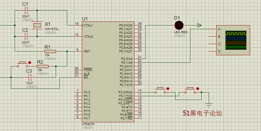

pwm按键调节led亮度仿真原理图如下(proteus仿真工程文件可到本帖附件中下载)
  1. #include <reg51.h>
  2. typedef unsigned char uint8;
  3. typedef unsigned int  uint16;
  4. sbit down = P3^0;
  5. sbit up = P3^1;
  6. uint8 t = 0;
  7. uint8 PWM_T = 0;   //占空比控制变
  8. void delay_1ms(uint16 t)
  9. {
  10.         uint16 x,y;
  11.         for(x=t;x>0;x--)
  12.                 for(y=120;y>0;y--);
  13. }
  14.
  15. /****************************************************
  16.                   主程序
  17. ****************************************************/
  18. void main(void)
  19. {
  20.         TMOD = 0x02;   //定时器0,工作模式2,8位定时模式
  21.         TH0=210;     //写入预置初值(取值1-255,数越大PWM频率越高)
  22.         TL0=210;     //写入预置值 (取值1-255,数越大PWM频率越高)
  23.         TR0=1;       //启动定时器
  24.         ET0=1;       //允许定时器0中断
  25.         EA=1;        //允许总中断
  26.         P2=0xff;          //初始化P1,输出端口
  27.         PWM_T=30;
  28.          while(1)
  29.
  30.          {
  31.                    if(!up)
  32.                          {
  33.                                 if(PWM_T<250)
  34.                                         {
  35.                                           PWM_T++;
  36.                                         }
  37.
  38.                                 delay_1ms(10);
  39.                         }
  40.                  if(!down)
  41.                          {
  42.                                 if(PWM_T>0)
  43.                                         {
  44.                                           PWM_T--;
  45.                                         }
  46.
  47.                                 delay_1ms(10);
  48.                         }
  49.
  50.          }
  51. }
  52. /****************************************************
  53.                /定时器0中断模拟PWM
  54. ****************************************************/
  55. timer0() interrupt 1
  56. {
  57.          t++;    //每次定时器溢出加1
  58.
  59.          if(t==250)   //PWM周期 100个单位
  60. ……………………
  61. …………限于本文篇幅 余下代码请从51黑下载附件…………
