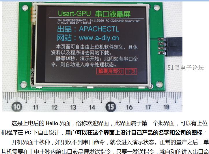

不管什么型号的串口屏,都有4个标准的引出脚,如图:
    +5V和GND当然是串口屏的供电管脚,直接接上5V电源,系统即可点亮并演示可实现的相关功能。
    RX是串口屏的数据接收管脚,需要接TTL线的TX数据发送端;
    TX是串口屏的数据发送管脚,需要接TTL线的RX数据接收端;
    注意:早期部分型号的串口屏,可能存在RX与TX接反的情况(2015年5月份以前购买的),如果您发现Gpumaker或者串口助手不能正常的接上串口传回的OK,
