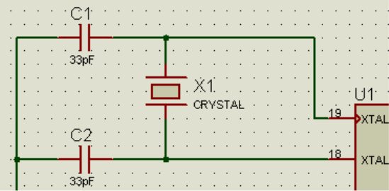

(1) 振荡电路
一般选用石英晶体振荡器。此电路在加电大约延迟10ms后振荡器起振,在XTAL2引脚产生幅度为3V左右的正弦波时钟信号,其振荡频率为11.0592HZ。电路中两个电容 C1,C2的作用有两个:一是帮助振荡器起振;二是对振荡器的频率进行微调,C1,C2的典型值为33PF。其电路如图2所示。
图2 振荡电路

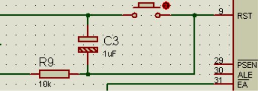

(2) 复位电路设计
单片机的第9脚RST为硬件复位端,只要将该端持续4个机器周期的高电平即可实现复位,复位后单片机的各状态都恢复到初始化状态,其电路图如图3所示:
图3 复位电路
在方案中使用到了硬件复位和软件复位两种功能,由上面的硬件复位可使寄存器及存储器的值都恢复到初始值,而前面的功能提到了倒计时间需要有记忆功能,该功能实现的前提条件就是不能对单片机进行硬件复位,所以设定了软复位功能。软复位实际上就是当程序执行完毕之后,将程序指针通过一条跳转指令让它跳转到程序执行的起始地址。

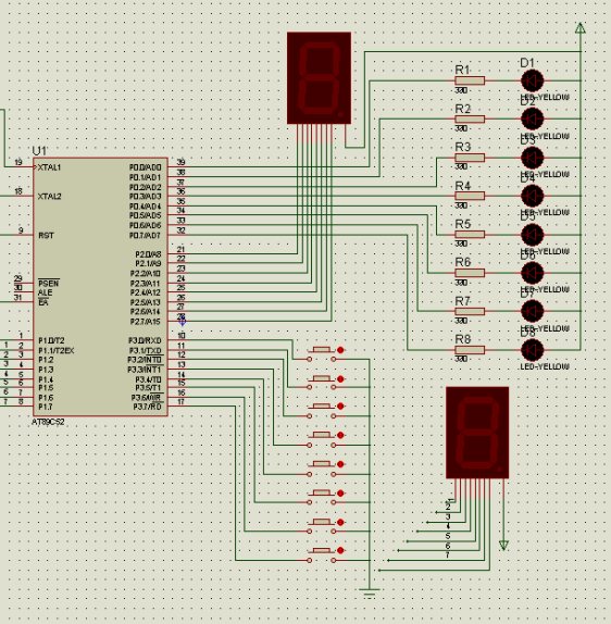

在方案中使用到了倒计时数码显示管,选手对应发光二极管与数码显示管。
其中数码显示管是属于共阳极的,由低电平点亮。其电路图如图4所示。
图4 显示电路

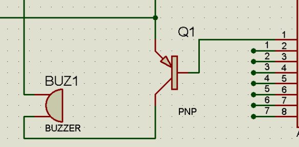

(4)报警电路的设计
这里能利用程序来控制单片机P1.0口线反复输出高电平或低电平,即在该口线上产生一定频率的矩形波,接上扬声器就能发出一定频率的声音,再利用延时程序控制“高”“低”电平的持续时间,就能改变输出频率,从而改变音调,使扬声器发出不同的声音。
图5 报警电路

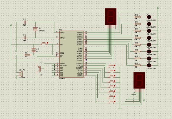

(5) 总体设计
图6 总体设计

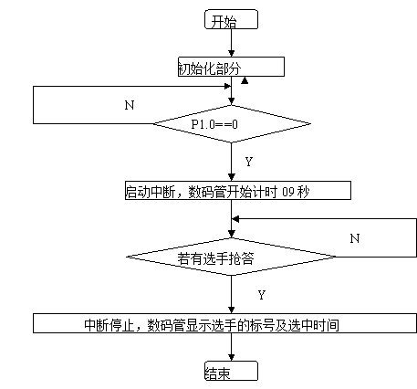

3 系统软件设计
软件设计流程
流程图是使用图形表示算法的思路是一种极好的方法,不论采用何种程序设计方法,程序总体结构确定后,一般以程序流程图的形式对其进行描述。总体框图中的各个子模块或各个子任务也应该结合具体的教学模型和算法画出较详细的程序流程图,供后面编写具体程序和阅读程序使用。
流程图是由一些图框和流程线组成的,其中图框表示各种操作的类型,图框中的文字和符号表示操作的内容,流程线表示操作的先后次序。流程图的基本结构为顺序结构,分支结构(又称选择结构),循环结构。为便于识别,绘制流程图的习惯做法是:
方框表示:要执行的处理(Process)
平行四边型表示:代表资料输入(Input)
不规则图形代表资料输出(Output)或报表输出(Print)
菱形表示:决策或判断(例如:If...Then...Else)
跟据设计要求,初步拟定总体设计框图如图7所示:
图7

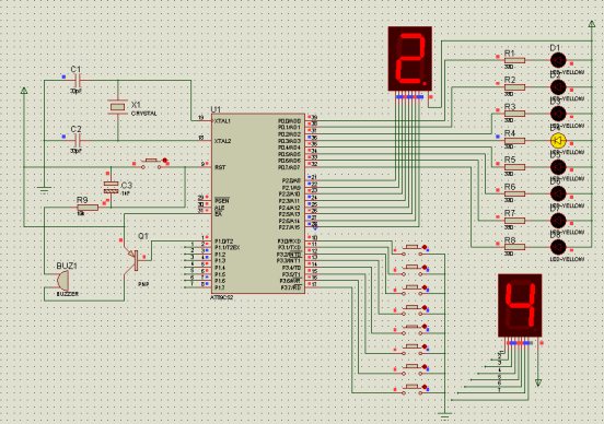

系统硬件仿真电路图
图8系统硬件仿真电路图
仿真效果图
图9仿真效果图
