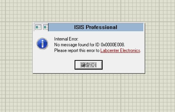

求助。 win10,用这个软件一段时间就会闪退
不定时闪退,安装目录是英文的,打开的时候还会弹出这个提示

ID:96682 发表于 2017-12-17 11:13 | 只看该作者
解决方法:
把 Proteus 的汉化菜单里的 ISIS.DLL 和 ARES.DLL,放到/复制到安装的 Program Files\Labcenter Electronics\Proteus 7 Professional\BIN目录下覆盖即可,最好把原来的文件做了备份。
ID:118920 发表于 2017-12-17 11:34 | 只看该作者
应该是汉化出的问题。你在汉化包或者bin文件夹里找下 汉化报错.exe 把这个程序拉到根目录下 运行 启动。应该就没问题了。

ID:262463 发表于 2017-12-20 15:24 | 只看该作者
按照5楼6楼的方法已经解决,谢谢大家
