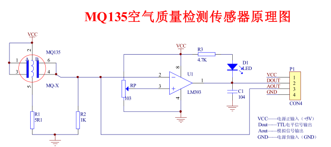

不使用AD的情况下,怎么将MQ135与单片机结合起来
ID:201191 发表于 2018-3-22 02:06 | 只看该作者
VCC—— 电源正输入( +5V )
Dout——TTL 电平信号输出,单片机普通IO连接这个脚,不用AD口。
GND—— 电源负输入( GND )
