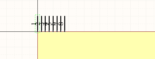

要画的元器件引脚很多,如何将引脚上的文字变的小一点?请各位大神支招,非常感谢?altium designer 14哦!

在原理图库中,双击引脚打开界面
勾选Use local font setting选框,在右边可以改变字体大小,
勾选Customize Position选框,在下面要以改变字体到边界的距离
