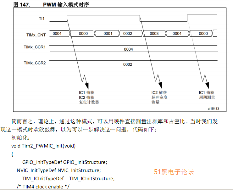

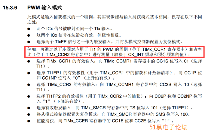

思路二:PWM输入模式
思路:翻遍ST 的参考手册,在定时器当中有这样一种模式:
