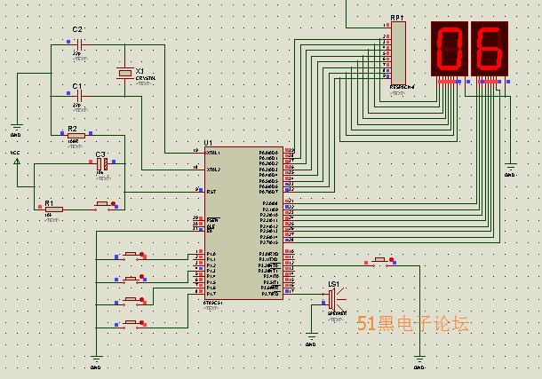

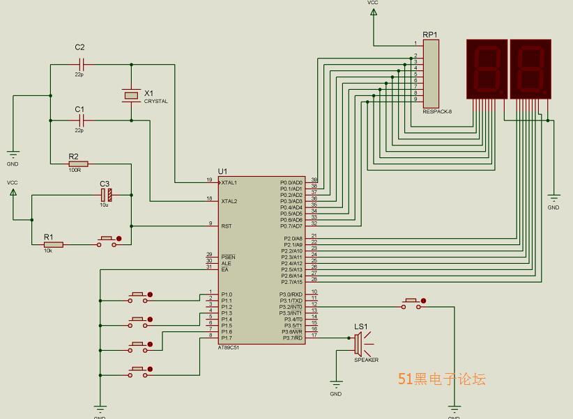

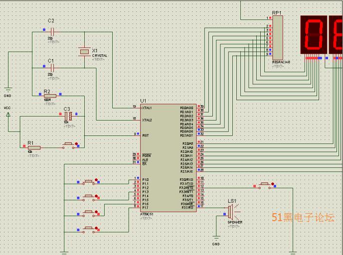

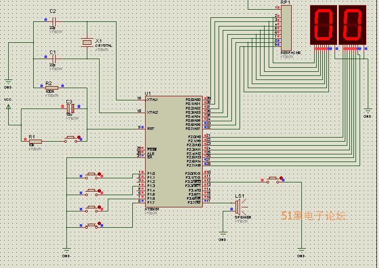

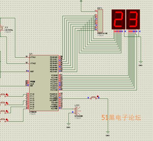

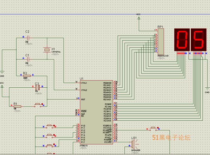

这是一个数字计数器的设计,有图,有源程序,还有仿真结果。附件里是所有资料。
down 减1
rest 归零
stop 停止
UP加1
播放音乐
记步器
