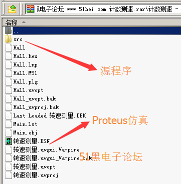

  96. …………限于本文篇幅 余下代码请从51黑下载附件…………
所有资料51hei提供下载:
计数测速.rar (57.92 KB, 下载次数: 397)

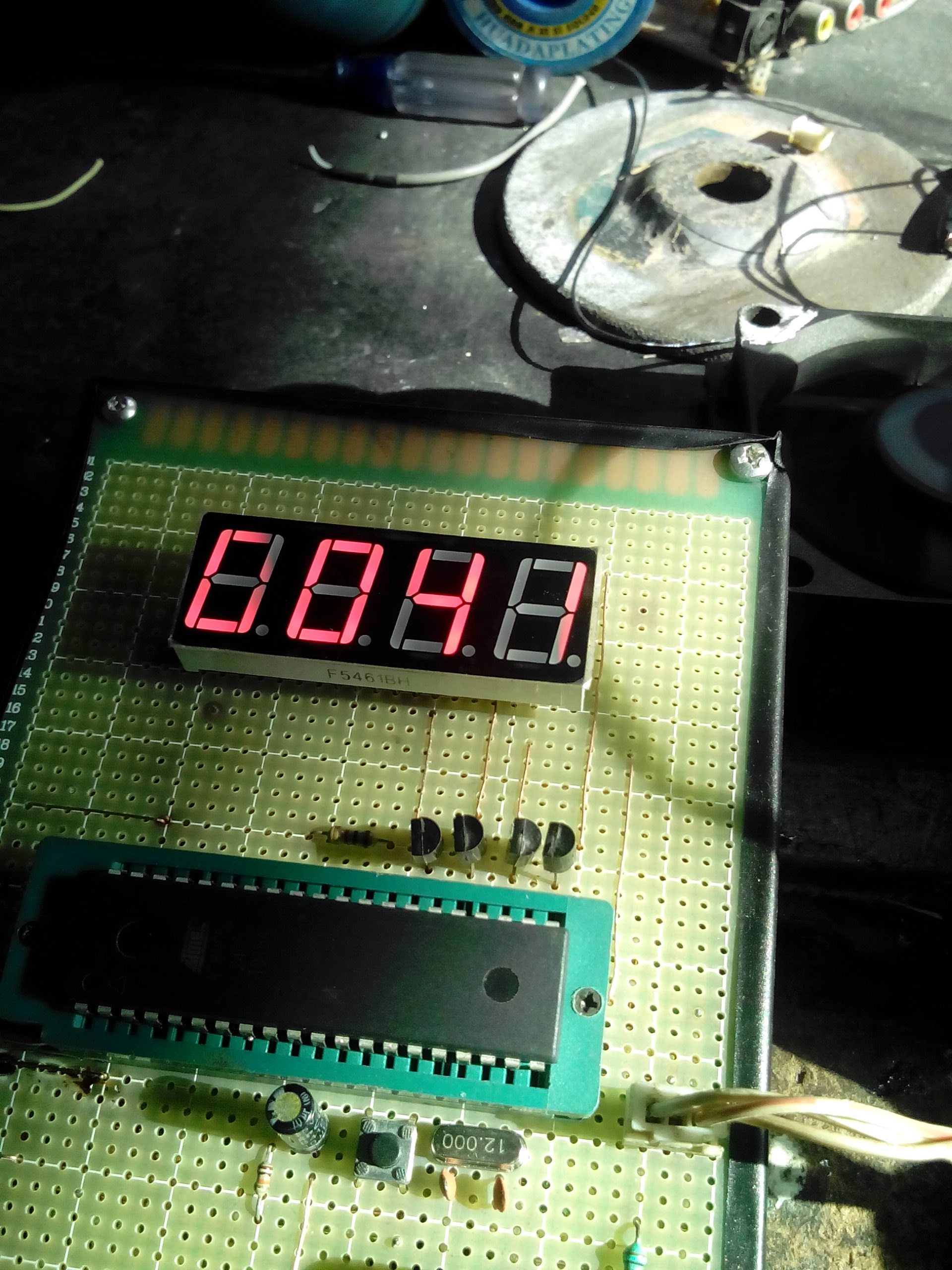

ID:146834 发表于 2018-1-12 12:39 | 只看该作者
实物来了,
