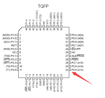

你看看硬件IO 口定义对不对,P2.5是输出 口
是p2.5,我把电阻去掉,直接用万用表测单片机输出,一直是5v没变化,连上电阻一直是0.15v。

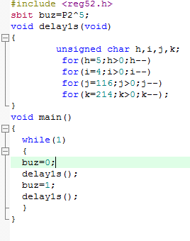

ID:123289 发表于 2017-12-19 23:16 | 只看该作者
或许是延时不足,频率太高。此延时未嵌套,合计计数为339.不知用的主频率是多少。
另蜂鸣器规格?
另蜂鸣器规格?
AT89S52单片机,12MHZ晶振,有源蜂鸣器
