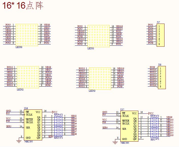

谁能给分享下四个8*8点阵接到一起的电路,谢谢!谢谢!谢谢!新手上路,比较艰难。

把它当成32*8来做:8路扫描,32位引脚。可以用有40个端以上的单片机来做。或用移位寄存器做32位端口。

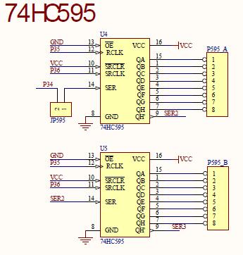

ID:164602 发表于 2017-12-20 07:50 | 只看该作者
给你一个,试试。
