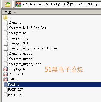

DS1307+两个74HC573显示8位数码管没鬼影采用定时器扫描,单片机时钟程序
下载下来直接用

ID:1 发表于 2017-12-20 00:22 | 只看该作者
楼主能提供一下电路图吗?
ID:264021 发表于 2017-12-26 22:43 | 只看该作者
这么简单的程序一看就知道啦还要原理图,你应该先去玩流水灯
