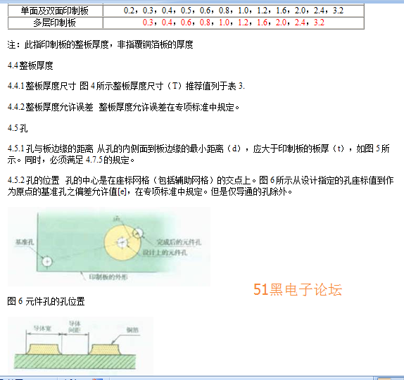

       表3  整板厚度尺寸         单位:mm
种类     整板厚度
单面及双面印制板    0.2,0.3,0.4,0.5,0.6,0.8,1.0,1.2,1.6,2.0,2.4,3.2
多层印制板     0.3,0.4,0.6,0.8,1.0,1.2,1.6,2.0,2.4,3.2
注:此指印制板的整板厚度,非指覆铜箔板的厚度
4.4整板厚度
4.4.1整板厚度尺寸  图4所示整板厚度尺寸(T)推荐值列于表3.
4.4.2整板厚度允许误差   整板厚度允许误差在专项标准中规定。
4.5 孔
4.5.1孔与板边缘的距离  从孔的内侧面到板边缘的最小距离(d),应大于印制板的板厚(t),如图5所示。同时,必须满足4.7.5的规定。
4.5.2孔的位置   孔的中心是在座标网格(包括辅助网格)的交点上。图6所示从设计指定的孔座标值到作为原点的基准孔之偏差允许值[e],在专项标准中规定。但是仅导通的孔除外。
图6  元件孔的孔位置
图7 导体宽度及导体间距
