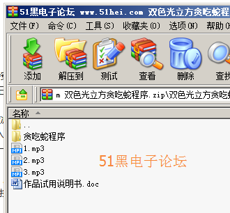

所有资料51hei提供下载:
双色光立方贪吃蛇程序.zip (1.64 MB, 下载次数: 43)
