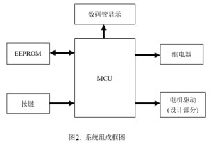

二、温度监控器设计
“温度监控器”可以实现环境温度检测及报警功能;通过EEPROM存储上下限温度数值,温度上下限数值可通过外部按键更改。系统硬件电路主要有单片机控制电路、数码管显示电路、EEPROM存储电路、直流电机驱动电路(设计部分)、键控制电路及继电器组成,系统框图如图2所示:
设计任务及要求:

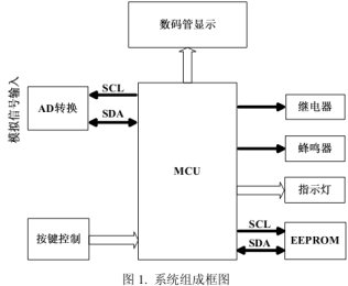

“传送装置”可实现货物重量检测,改变装置的传输方向,超重记录及超重报警功能。“传送装置”的硬件电路主要由单片机控制电路、数码管显示电路、模数转换电路、EEPROM存储电路、按键控制电路、蜂鸣器及继电器电路组成,系统框图如图1所示。
设计任务及要求
1.重量测量及显示单元
通过AD检测电路,检测电位器Rb2输入的电压信号,模拟“货物”的重量;假定

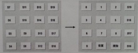

     2.用户输入3×4键盘
        通过矩阵键盘设定系统的工作参数,各个按键的功能定义如图3所示:
图3矩阵键盘功能定义
       “设置”键按下后进入工作参数设置界面,如图4所示,依次按下设定的数值,再次按下“设置”按键,保存当前输入的数据,并退出工作参数设定界面。
图4 数码管显示格式-温度设定界面
   以设定Tmax为35℃,Tmin为25℃为例说明参数设定过程:按下“设置”键,然后依次按下数字按键“3”“5”“2”“5”,如图5所示,再次按下“设置”键,完成参数设定,并退出参数设定界面。在输入过程中,按下“清除”按键,将清除当前输入的数据,若设定工作参数有误,如Tmax<Tmin,L2常亮,修正错误设定并保存参数后,L2熄灭。
