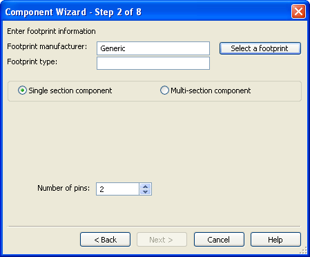

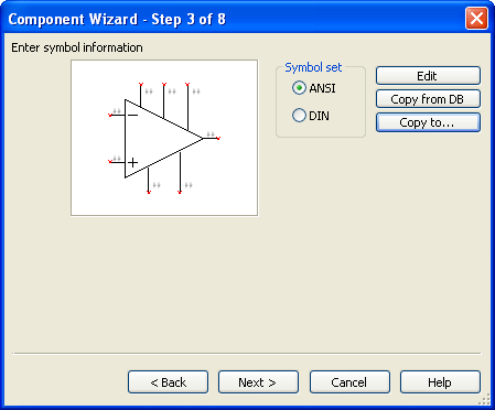

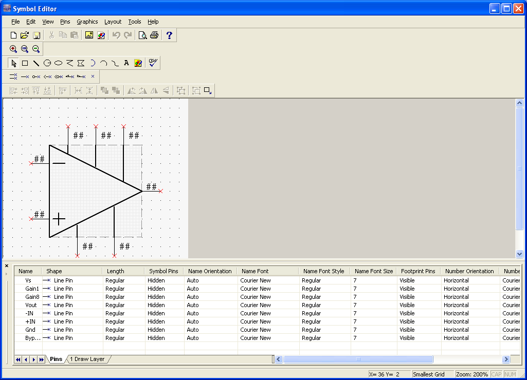

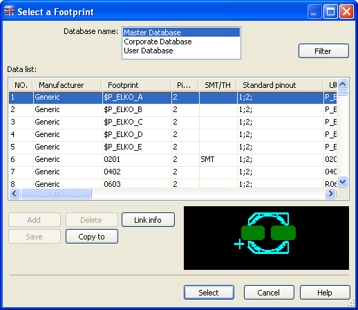

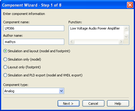

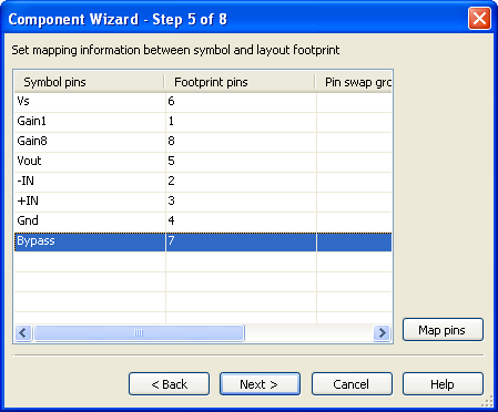

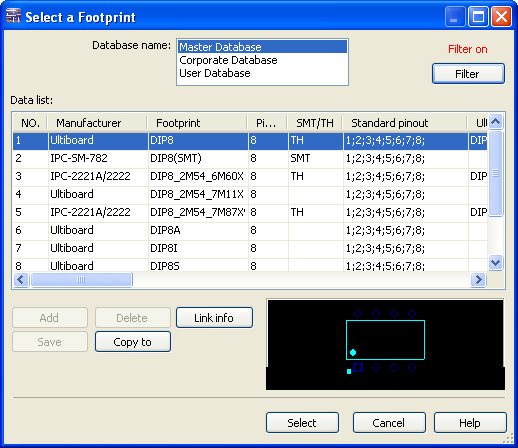

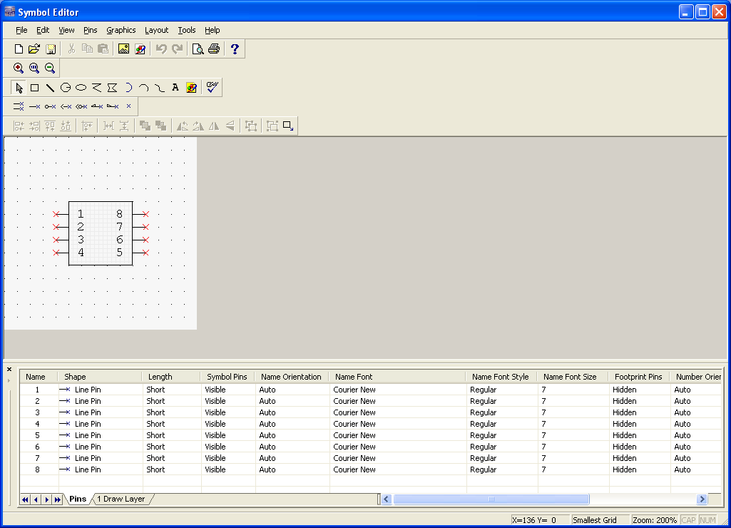

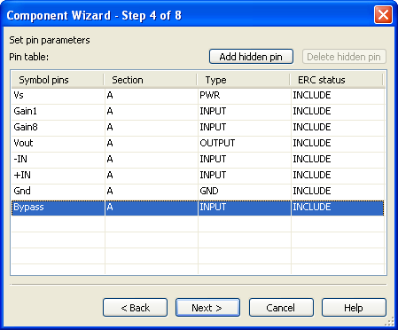

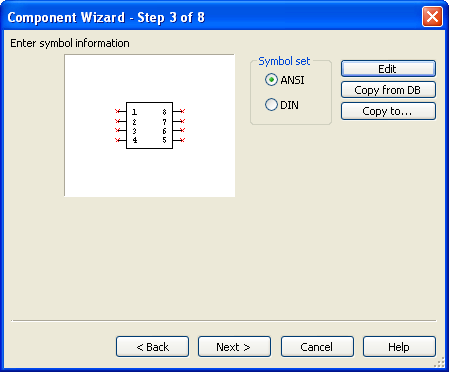

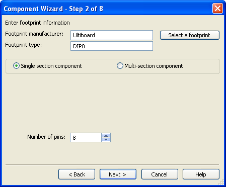

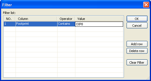

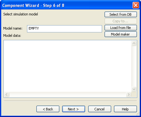

没有单独的内部公司数据库,需要自己创建。创建方法http://ecee点colorado点edu/~mathys/ecen1400/Software/CreateLM386.html
译文:
添加原件和仿真模型.pdf (1.67 MB, 下载次数: 17)
