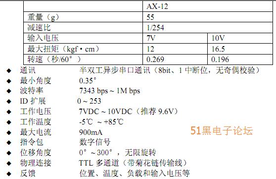

Dynamixel 系列机器人舵机是一种智能化、模块化动力装置, 由齿轮减速箱、一个精确的直流电机以及具备通讯功能的控制芯片打包而成。能产生大扭矩,材料坚固,保证承受极大外力必需的强度和韧性。工作时可反馈内部状况,例如内部温度或输入电压。
z  精确控制
位置和速度可设为 1024等分控制。
z  柔性驱动
控制舵机位移过程中,柔性转动的角度可调。
z  反馈
反馈值包括角位移、角速度和负载扭矩。
z  报警系统
当舵机内部参数(例如内部电压、扭矩和电压等)偏离工作值过大时,系统将警告用户,也可以自动处理该问题(例如撤销扭矩)
z  通讯
支持通讯速度最高达 1Mbps。
z  分布式控制
位置、速度、伺服性和扭矩可以通过一个指令包设定,这样主控制器即使资
源很少,也可以控制很多舵机。
z  工程塑料
壳体由高质量工程塑料制成,可承受大扭矩负载。
z  LED指示灯
显示用户是否操作错误。
1.2   主要参数
