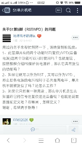

浏览贴吧的时候看到的,问题如图。求大神指教。
ID:164602 发表于 2017-12-24 08:50 | 只看该作者
我查阅了《STC15F2K60S2升级版51单片机》《STC89C51RC-RD _GUIDE-CHINESE旧版51单片机》《stc89c52》《STC90C51RC-RD _GUIDE-CHINESE》《STC90C51RC-RD+_GUIDE-CHINESE》《STC15》这么多51单片机芯片手册,没有看到任何一个说有第二功能——后备电源功能。
这个问题不成立吧?!
ID:155507 发表于 2017-12-24 14:32 | 只看该作者
VPD是用来掉电期间,以保持内部RAM数据不丢失,当VCC下降到低于规定值值,而VPD其规定的电压范围内(5V+_0.51)时,VPD就向内部RAM提供备用电源
最早由Intel推出的i8051有这个功能,其它公司的芯片没有这个功能。

ID:1012593 发表于 2022-3-23 21:28 | 只看该作者
当VCC掉电或电压不足时,VPD段就会提供+5V电源,此时单片机一定会复位的,但即使复位,单片机一直处于正常的工作电压下,可以继续工作,从而保证了RAM中的数据不丢失,从而也就完成了后备电源的作用。
ID:1012593 发表于 2022-3-23 21:32 | 只看该作者
复位是一定的,但VPD保证了单片机正常的工作电压,即使重启了RAM中的数据也不会丢失,单片机仍处于正常工作状态。
