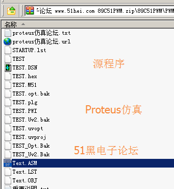

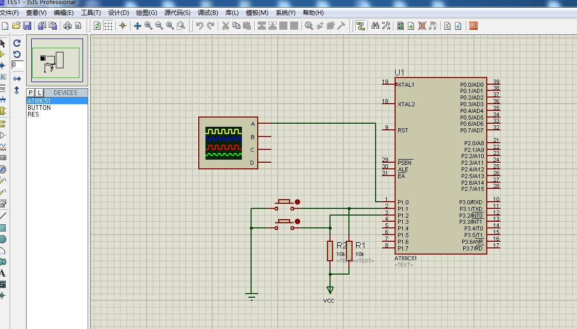

89C51PWM控制,包含源程序,仿真图

  19.         SETB EA ;使能总中断
  20.         SETB TR0 ;开始计时
  21. KSCAN:
  22.         JNB P1.1,K1CHECK ;扫描KEY1,
  23.         JNB P1.2,K2CHECK ;扫描KEY2,如果按下KEY2,跳转到KEY2处理程序

所有资料51hei提供下载:
89C51PWM.zip (46.45 KB, 下载次数: 60)
收藏收藏3 分享淘帖 顶顶 踩踩
ID:282520 发表于 2023-4-21 10:50 | 只看该作者
请问一下没有仿真文件出来啊
