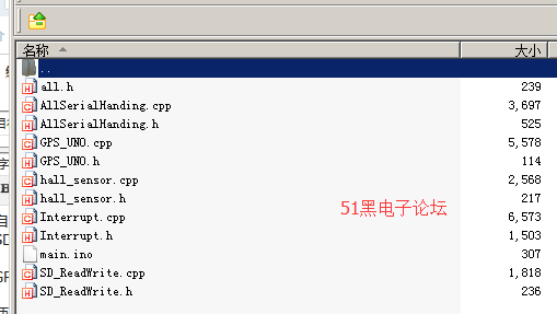

自行车骑行监测器,可以GPS定位,检测骑行速度,检测心率,同时将以上数据写入SD卡内进行保存,使用MEGA2560主控
SD卡的SPI接口 ** MOSI - pin 51 ** MISO - pin 50 ** CLK  - pin 52 ** CS   - pin 53
GPS的串口使用mega2560的串口1  Serial 1: Pin19 (RX) and Pin18 (TX);Pin13接一个LED显示GPS是否工作正常
两个霍尔传感器接在外部中断  Pin2 (interrupt 0), Pin3 (interrupt 1)
心跳指示灯在 Pin5   int fadePin = 5
