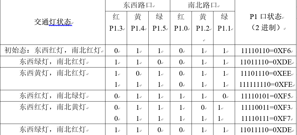

自己的图就是按着要求不会改了 原本有一个编程 是一个数码管 和数都是单个 改成双的不会了
倒计时30秒
倒计时30秒

用到动态数码管扫描,重新编程

找块小板制作数码管的线路图,然后连接在原板相应引脚线路上即可

我加上原来的程序上了怎么不行啊  麻烦你讲的再详细些
