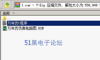

很好用的基于51单片机的万年历仿真设计
希望能对你们有所帮助。
