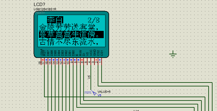

用仿真屏循环显示李白的一首长诗
#include <at89x51.h>
//#include <intrins.h>
#define uchar unsigned char
#define uint  unsigned int
#define lcm P1
sbit p_csl=P2^4;
sbit p_csr=P2^3;
sbit p_di=P2^2;
sbit p_rw=P2^1;
sbit p_e=P2^0;
sbit p_rst=P2^7;
uchar code HZ[];
uchar code Ez[];
/*****函数声明********/
void delay(uint k);
void wcode(uchar c,uchar csl,uchar csr);
void wdata(uchar c,uchar csl,uchar csr);
void set_statrline(uchar i);
void set_xy(uchar x,uchar y);
void dison_off(uchar o);
void reset();
void lcd_init(void);
void lw(uchar x,uchar y,uchar dd);//写数据函数
void disp_Hz(uchar xx,uchar yy,uchar n,uchar fb);//显示汉字
void disp_Ez(uchar xx,uchar yy,uchar n,uchar fb);
//延时
void delay(uint k)
{        uint i;
