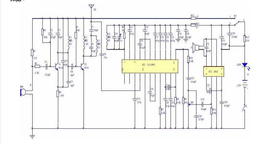

此次制作的对讲机,发射频率是49.8MHz ,两套对讲机构一对,使用时用9V 叠层电池。电路简洁,整机制作比较容易,装配成功率高,具有遥控距离远(达100米以上),声音大,音质好等优点。
其工作原理如(三)中图,三极管Q1和耦合可调电感线圈T1、电容器C4、C2等组成振荡电路,产生频率约为49.8MHz 的载频信号。Q 2 Q 3 Q 4 Q 5和相关电阻电容等组成低频放大电路。扬声器SPK1兼作话筒使用。电路工作在接收状态时,将收/发转换开关置于“接收”位置(默认状态为接收) ,从天线ANT1接收到的信号经天线匹配电感L1、再经可调耦合电感线圈T1、电容器C4、C2及T1次级线圈等组成的检波电路进行检波。检波后的音频信号,经T1次级线圈中心抽头耦合到低频放大器的输入端,经放大后由电容器C17耦合推动扬声器SPK1发声。
电路工作在发信状态时,S2收/发转换开关按下置于“发信”位置,由扬声器将话音变成信号后由电容器C17耦合到Q2 Q3 Q4 Q5和相关电阻电容等组成低频放大电路放大后,经耦合可调电感的中心抽头将信号加到振荡管Q1进行信号调制,使该管的bc 结电容随着话音信号的变化而变化,而该管的bc 电容是并联在T1次级两端的,所以振荡电路的频率也随之变化,实现了调制的功能,并且将已调波经T1及L1从天线发射出去。 三、原理图
四、各芯片及其原理
1、 D2822芯片
用于收音机作音频功率放大器,经过CD2822放大后的音频信号从LA1800芯片输出,经过R10、C25、RP 耦合至D2822芯片进行第二次功率放大,推动扬声器发出声音,该芯片包含两个放大二极管,工作电源电压范围为2.5V~5V。采用密间距的8 脚双列直插封装,如图
