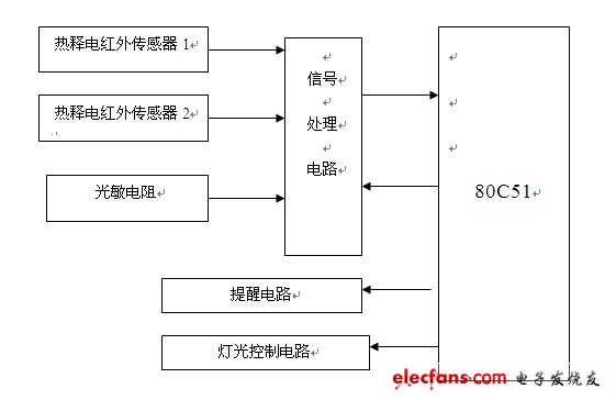

图一 系统结构图
本系统组成如图一所示,主要由三部分组成:
1)       传感器及信号处理部分:检测人体辐射红外信号及光强信号经过处理后变成可处理的数字信号
2)       以80C51组成的中央处理单元:处理信号并发出控制命令
3)       提醒电路及灯光控制电路 :给出提醒信号并根据80C51给出的命令控制灯光
整个系统是以80C51控制下工作的。其工作过程为:当环境光比较强时,光敏电阻阻值比较小,信号处理电路检测到低电平信号,禁止热释电红外传感器工作,省去了80C51处理过程。当环境光比较弱时,光敏电阻阻值变大,信号处理电路接收到高电平,从而启动热释电红外传感器工作。热释电红外传感器1探测比较远的距离,当人体进入到传感器1的控测范围内且光强较弱时,信号检测电路处理信号,并向单片机发送一个中断,80C51启动灯光控制电路,使灯慢慢变亮。当环境光比校弱时,且人体过于靠近桌面,热释电红外传感器2检测到信号,同时了在热释电红外传感器1的控测范围内,信号处理电路同时向80C51发送信号,80C51处理信号根据优先级顺序,屏蔽掉热释电红外传感器1的信号,启动延时电路,发出警报使人离开,若在设定的时间内未离开桌面,则启动灯光控制电路,使灯慢慢熄灭。当人体离开热释电红外传感器2的控测范围且在热释电红外传感器1的控测范围内时,灯光又慢慢变亮。

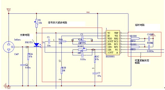

图二           传感器组成的信号检测及处理部分
图二是由红热释电红外传感器、光敏电阻、BISS0001组成的信号检测及处理电路。红热释电红外传感器只对波长为10μm(人体辐射红外线波长)左右的红外辐射敏感,所以除人体以外的其他物体不会引发探头动作。探头内包含两个互相串联或并联的热释电元,而且制成的两个电极化方向正好相反,环境背景辐射对两个热释元件几乎具有相同的作用,使其产生释电效应相互抵消,于是探测器无信号输出。一旦人侵入探测区域内,人体红外辐射通过部分镜面聚焦,并被热释电元接收,但是两片热释电元接收到的热量不同,热释电也不同,不能抵消,于是输出检测信号。 BISS0001是由运算放大器、电压比较器、状态控制器、延迟时间定时器以及封锁时间定时器等构成的数模混合专用集成电路。当外界光强较强时,光敏电阻阻值很小,BISS0001检测到低电平,从而封锁14脚,禁止传感器infare1的信号。当外界光强较弱时,光敏电阻阻值很大,BISS0001检测到低电平,开启14脚;infare1检测到人体信号时,产生微弱的信号输出,经R5、R1005、R4、C1、C6、C7组成的信号放大滤波电路。R1000、R1001、C1000和C1001组成的延时电路。信号经处理后从2脚输出。

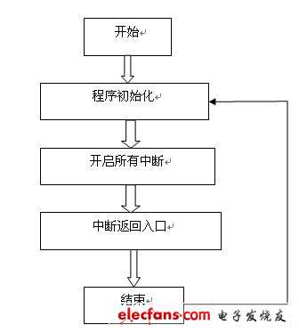

图三          单片机控制电路
图三是由单片机组成的报警及灯光控制电路。当外部无任何中断时,80C51控制74LS138的使能控制端,使后面电路不工作。当有中断一产生时,80C51启动74LS138,向P0脚低4位发送信号,控制灯慢慢亮。当中断1和中断0同时产生时,80C51屏蔽掉中断1,启动74LS138向P0脚低四位发送数据,使灯光慢慢变暗。这里采用74LS138控制DC832可以节省80C51的管脚,有利于扩展,以便于控制多盏灯。由于采有DC0832可以有效地使灯实现阶梯形的变化。

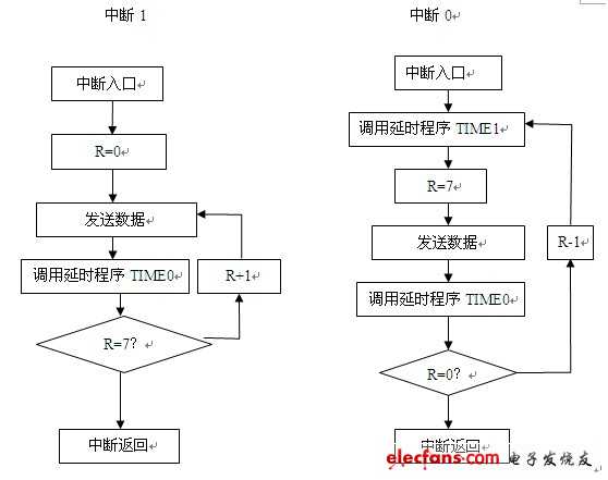

3.  程序框图:
中断1                                                             中断0
图四           程序框图
程序框图如图四所示,程序开始后,对程序进行初始化。向P0脚写入低电平,开启所有中断,启动计数器。当中断1来时,进入中断1,设置R0为0,调用延时程序TIME0(延时10ms),判断R0是否等于7,若不是,则加1,继续发送数据进入循环,直至R=7,即实现的是灯慢慢变亮的一个过程。当中断0和中断1同时产生时,根据优先级,屏蔽掉中断1,开启中断0。调用延时程序TIME0(延时1分钟),查询中断0控制位;防止人体不小心到达热释电探测器的探测范围内,采用延时程序来排除干扰,防止误判。若为0,则返回主程序;若为1,则向P0高四位发送数据,使灯保持原来最亮状态,调用延时程序TIME1,判断R0是否等于0,若是则中断返回,若不是,则R0减1,继续循环,直至R0等到于0,此程序的目的是实现灯慢慢变暗。
