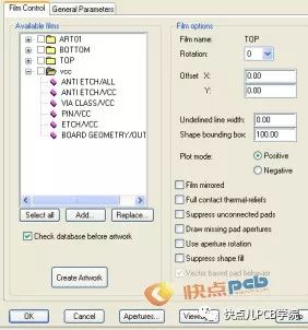

  负片层的光绘层面设置只要在正片层的光绘设置的基础上加上ANTI ETCH对应的当前负片层和THTUGH ALL对应的ANTI ETCH 如下图

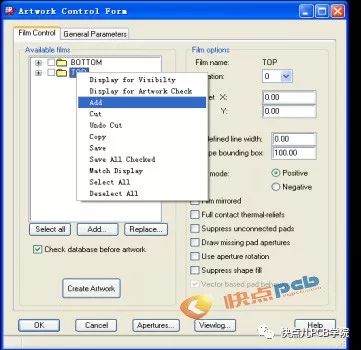

  选择available films 中的任意选一个,然后右键弹出
  选择ADD,弹出如下图,输入对应要生成的层面,如vcc
  然后OK,生成的层面设置如下图
