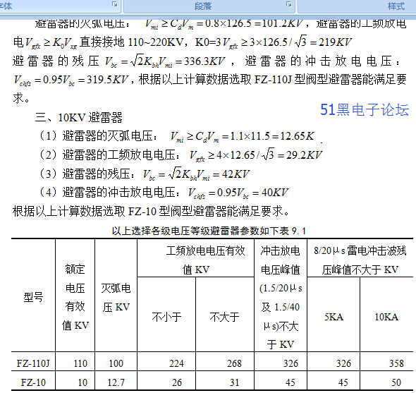

避雷器参数计算与选择
由于本次所设计选择变压器为分级绝缘,即220KV中性点绝缘等级为110KV,110中性点绝缘等级为10KV,所以220KV中性点应与中性点绝缘等级相同的避雷器,故220KV中性点装设FZ-110,110中性点装设FZ-40避雷器。
