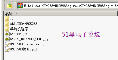

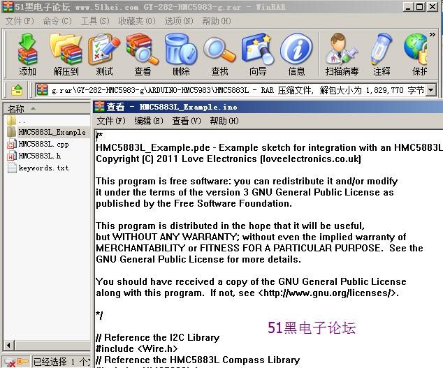

HMC5983资料包下载:含ARDUINO与51单片机 I2C驱动代码
亲测可用,和HMC5883的寄存器兼容。
ARDUINO程序-HMC5983
