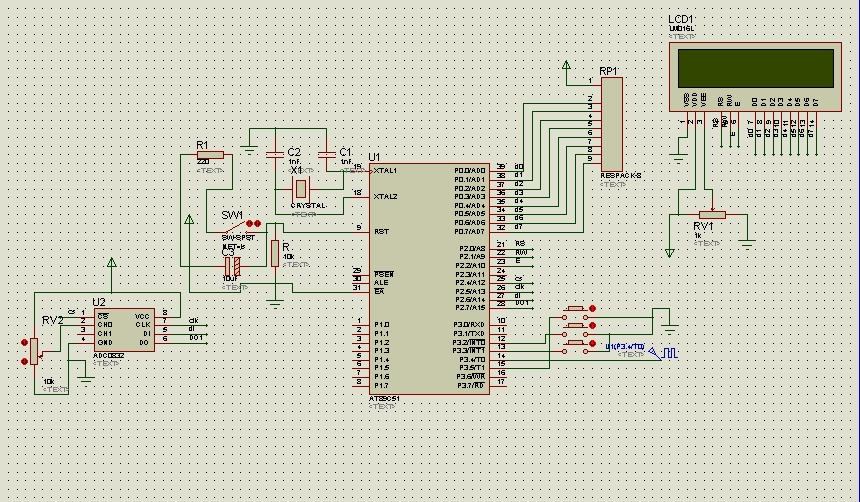

基于51单片机的ADC0832在LCD1602显示程序与连接图

ID:495323 发表于 2019-8-1 14:17 | 只看该作者
能显示吗?
