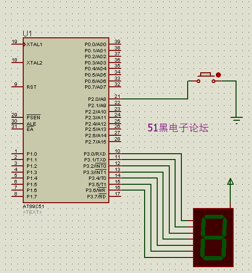

给大家分享一个几乎涵盖了所有51单片机按键控制的仿真实验,KEIL+PROTEUS
按键控制数码管增减显示单片机源程序如下:

包含以下代码与proteus仿真:
单键控制灯
开关控制
按键
按键控制上移下移
按键控制数码管加减
按键控制数码管增减显示
按键控制显示

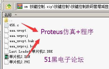

所有资料51hei提供下载:
按键控制.zip (478.2 KB, 下载次数: 58)
