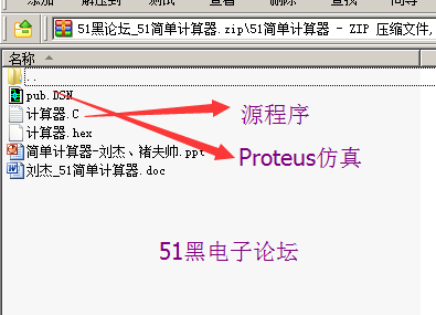

51简单计算器.zip (578.5 KB, 下载次数: 35)
