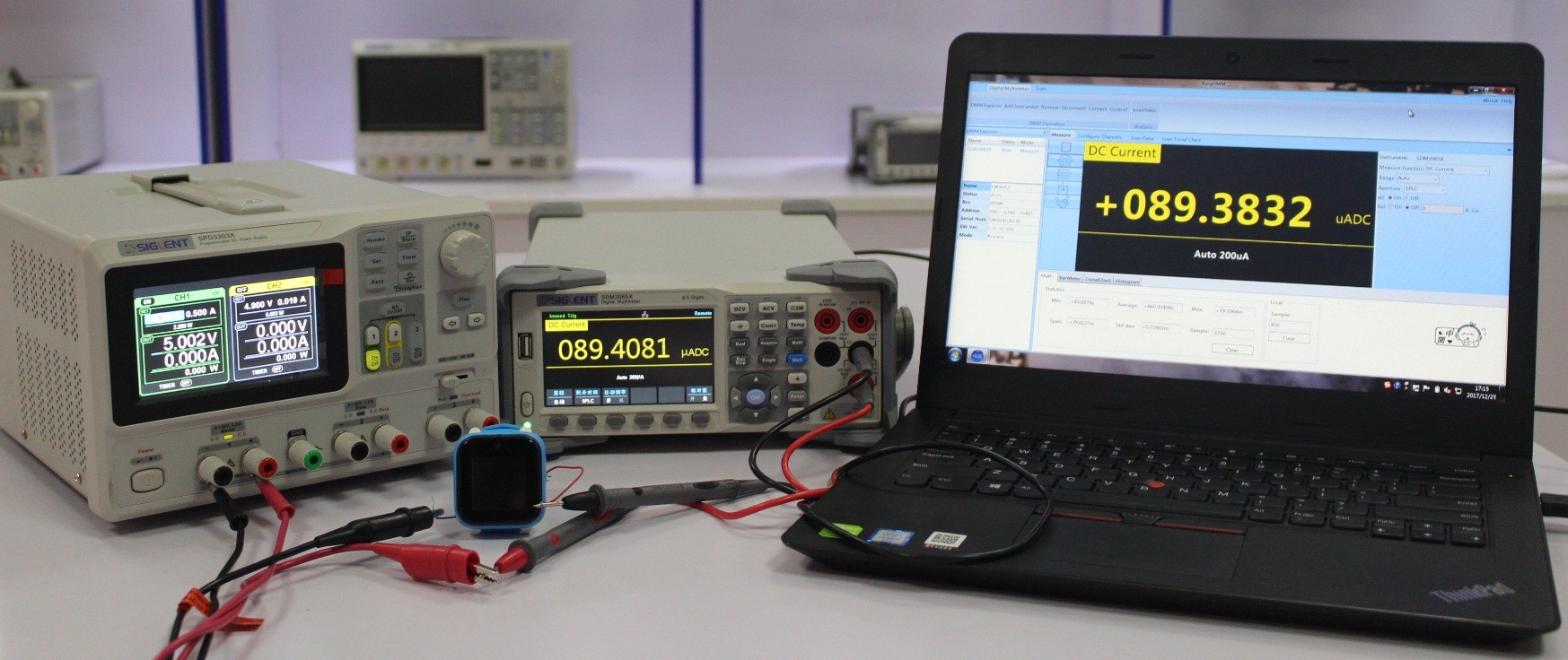

使用SPD3303X直流稳压电源恒压输出4V电压,输出电压低纹波、无过冲并且响应快,精准的为智能手表供电,并将SDM3065X六位半万用表串联在供电回路中,测量智能手表在各种待机条件下的电流。以下是测试器件连接图。
可穿戴设备的低功耗测量主要测试待机部分,我们选取以下几个典型待机场景进行了测试。
在测试过程中,我们使用了SDM3065X特有的EasyDMM上位机软件,集成了数据分析,保存的功能,图形化的显示操作界面,相对于在万用表端进行操作,PC端操作更加实用和简便。

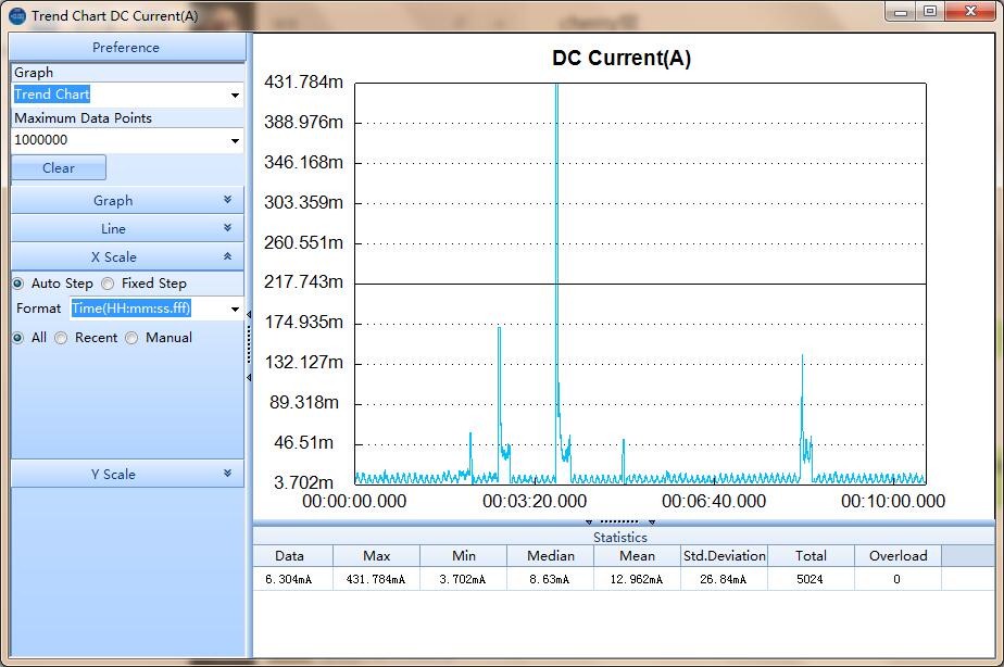

1.   首先测量的是4GLTE联网状态下的息屏待机。此状态占据了整个手表电池使用时间的70%以上,所以这一块的测试十分重要。
我们在进行息屏待机这样长时间的测量时,使用了万用表的测量统计功能,由下方的统计表格可以直接看到平均电流为12.952mA,峰值431.784mA,最小值为3.702mA。同时选择打开趋势图,看到在整个10分钟的测量区间内电流变化情况,能够很明显的观察到偶尔跳出的异常电流。
4GLTE网络息屏待机电流 测试图
测量结束后我们对数据选择直方图显示模式,对整个待机区间内测量到的电流情况进行分析,输出电流值百分比,可以看到3.702至40mA左右的数据在10分钟测量数据中占到了96.86%,这个功能让数据分析变得很方便。
