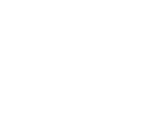

如图4.13.1所示,AT89S51单片机 P0端口接动态数码管的字形码笔段,P2端口接动态数码管的数位选择端,P1.7接一个开关,当开关接高电平时,显示“12345”字样;当开关接低电平时,显示“HELLO”字样。
2.  电路原理图
点击浏览下一页
图4.13.1

(1.       把“单片机系统”区域中的P0.0/AD0-P0.7/AD7用8芯排线连接到“动态数码显示”区域中的a-h端口上;
(2.       把“单片机系统”区域中的P2.0/A8-P2.7/A15用8芯排线连接到“动态数码显示”区域中的S1-S8端口上;
(3.       把“单片机系统”区域中的P1.7端口用导线连接到“独立式键盘”区域中的SP1端口上;

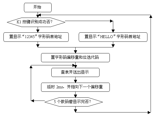

4.  程序设计内容
(1.       动态扫描方法
动态接口采用各数码管循环轮流显示的方法,当循环显示频率较高时,利用人眼的暂留特性,看不出闪烁显示现象,这种显示需要一个接口完成字形码的输出(字形选择),另一接口完成各数码管的轮流点亮(数位选择)。
(2.       在进行数码显示的时候,要对显示单元开辟8个显示缓冲区,每个显示缓冲区装有显示的不同数据即可。
(3.       对于显示的字形码数据我们采用查表方法来完成。
5.  程序框图
点击浏览下一页 点击浏览下一页
图4.13.2
