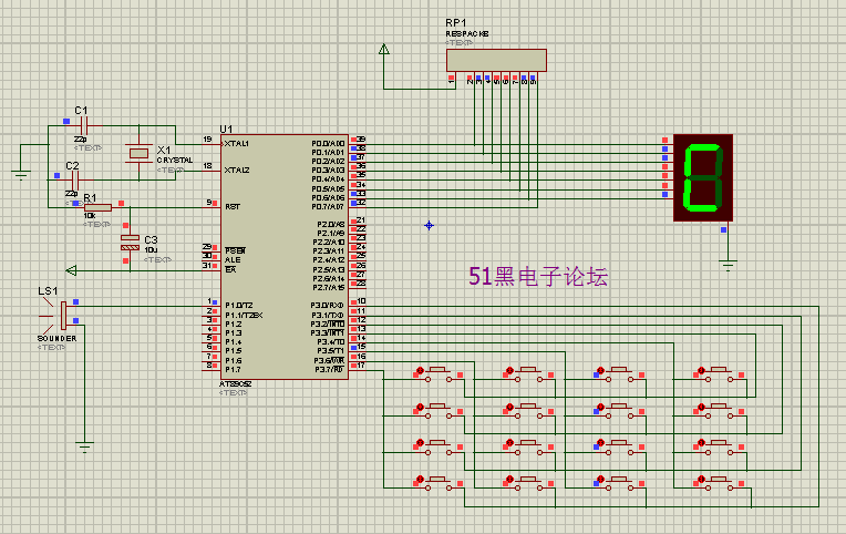

单片机电子琴ppt课件+仿真+源代码
ID:244243 发表于 2018-1-5 14:35 | 显示全部楼层 |阅读模式
全部资料51hei下载地址:
单片机电子琴.zip (417.49 KB, 下载次数: 58)
下面是电子琴ppt课件内容预览
器件
型号
单片机(1个)
AT89C52
八位排阻(1个)
RESPACK-8
振荡电容(2个)
22PF
上电复位电容(1个)
10uF
复位端下拉电阻(1个)
10KΩ
晶振(1个)
CRYSTAL
扬声器(1个)
SOUNDER
数码管(1个)
DIPIO
小型微动按键(16个)
BUTTON
