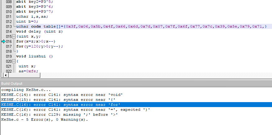

错在哪了,请大家帮忙看看啊
有人能帮忙看看吗,哪出错了?谢谢。
ID:272702 发表于 2018-1-7 14:06 | 只看该作者
uchar code table[] 后面少了个;
ID:88606 发表于 2018-1-7 14:08 | 只看该作者
只截图看不出问题
ID:89286 发表于 2018-1-7 15:04 | 只看该作者
0x71,} --> 0x71}
ID:272734 发表于 2018-1-7 15:13 | 只看该作者
16和17行你尝试这样
ID:272734 发表于 2018-1-7 15:16 | 只看该作者
for(x=z;x>0;x--){for(y=120;y>0;y--)}//括号括起来
ID:272820 发表于 2018-1-7 18:57 | 只看该作者
15行少个}
ID:148552 发表于 2018-1-8 08:27 | 只看该作者
数组后面少了分号,像这种错误很多的情况,一般是第一个错误引发了后面很多错误,
ID:231046 发表于 2018-1-8 11:14 | 只看该作者
那里错了先屏避看下,编译过了再打开就能找到了
