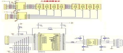

17.3 硬件设计
  •               原理图
2.实验接线
51
单片机/P0.0 --- P0.7
数码管区/JP3(A – DP)
51
单片机/P3.7
数码管区/S0

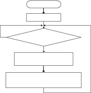

  •               程序流程图
开 始
串 口 初 始 化
N
等 待 接 受 ?
Y
单 片 机 接 收
并 在 数 码 管 上 显 示
”0---9“
单 片 机 发 送
在 串 口 调 试 助 手 接 收 区 显 示
”3F---6F"0---9数 码 管 十 六 进 制 编 码

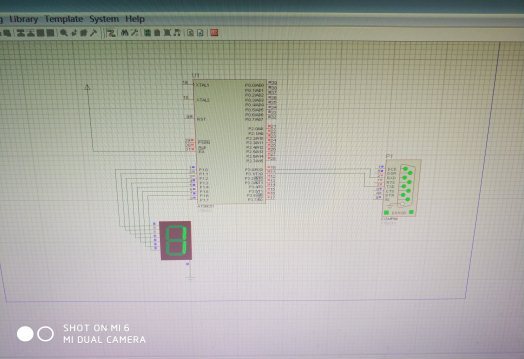

1.使用Proteus绘制原理图如下:

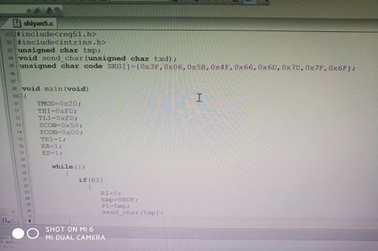

2.使用Keil C编写程序如下:

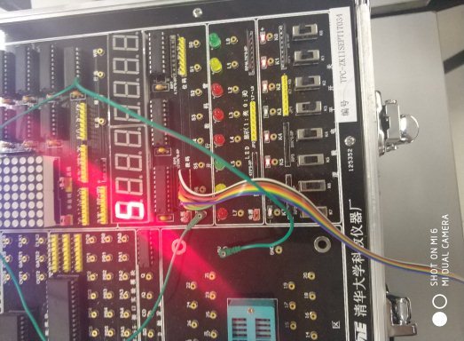

3.实验现象:
